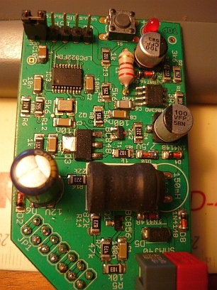

bin grade dabei die Rauchmelder Platine fertig zu stellen, jetzt frage ich mich nur, wie rum der Oszillator montiert wird ?
Die 45 grad schräge am Oszillator Richtung des Punktes auf der Platine ?

ich habe auch immer damit Probleme. Wenn Du auf untenstehendem Foto in dieser Blickrichtung (Abschrägung der Platine links unten) horizontal die Beschriftung des Oszillators lesen kannst.

Die Schrift vom OSC lesbar, ist pin1 links unten, entspricht dem Punkt auf dem OSC sowie dem abgeschrägtes PADs und dem Punkt auf der Platine

Danke Danke :idea:
dann wird ich mal schnell die 3 stück Fertig Löten !
