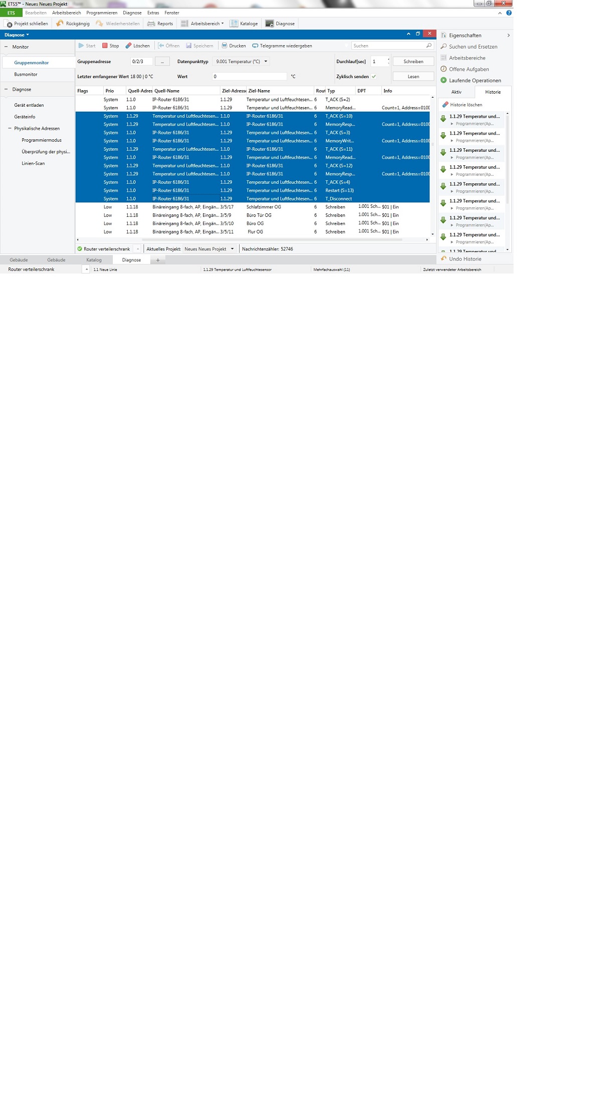

Re: Bestückung Einbaumodul
Danke nochmals an Tontechniker der sich meinem Problem angenommen hat und es lag an einer falschen Software.
Jetzt Beobachte ich folgendes Sache im Busmonitor ist das so normal ??
als Temp. wert steht in der Visualisierung 0 grad
- 4sense bus1.jpg (245.13 KiB) 9989 mal betrachtet
Hallo Andre,
kann es sein, das ich unter "Parameter bearbeiten" vergessen habe, die "Diagnose" wieder auf "gesperrt" zurück zu ändern (müßte aber automatisch richtig sein, wenn Du das Applikationsprogramm mit Deinen Einstellungen nochmal runtergeladen hast)? Wenn das nicht der Fall ist, schau doch nochmal die Anschlußbelegung des Sensors nach. Wenn kein Sensor angeschlossen ist, kommt auch kein Telegramm im Busmonitor. Im Anhang meine Einstellungen für den 4-Sense (in der ETS (3) und das Datenblatt DS1820.
