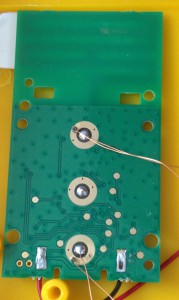

ich habe noch Velux (Solar) Rolladen die Ich gerne über den Bus steuern würde.
Habe dazu ein Beispiel gefunden wie dies über einen Analog Schalter (HCT4066) möglich ist:
http://wordpress.bwalle.de/2015/04/dach ... x-integra/
Da ich noch ein paar LPC Controller über habe wollte ich das mal in Angriff nehmen.
Ich würde den Controller LPC 4TE mit dem HCT4066 und diesen mit der Fernbedienung verbinden.
Vermutlich stört dann nur die PWM Absteuerung der Relais?
Gibt es noch eine (alte) FW ohne PWM?
