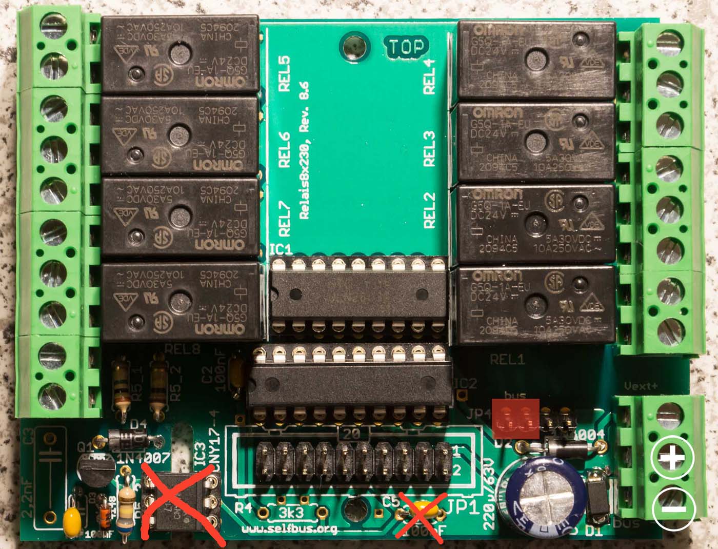

  • ich habe mir einen 8fach Binärausgang 230V zusammengebaut.
  • mit einem Controller Board Version 3.54 (war beim PCB-Bestellen zu blind die Version 3.55 zu nehmen, aber was soll's, sollte ja trotzdem funktionieren)
  • mit 4TE LED / Taster Platine
  • programmieren des LCP DIL war problemlos (out8_h-3.41.hex)
  • so weit ich sehe, habe ich keinen Murks gelötet - wenn auch nicht immer alles schön. Die Spule hat im eingebauten Zustand 168R, C5 (100nF) auf der Applikationsplatine habe ich wie hier empfohlen in zwischen auch ausgelötet.

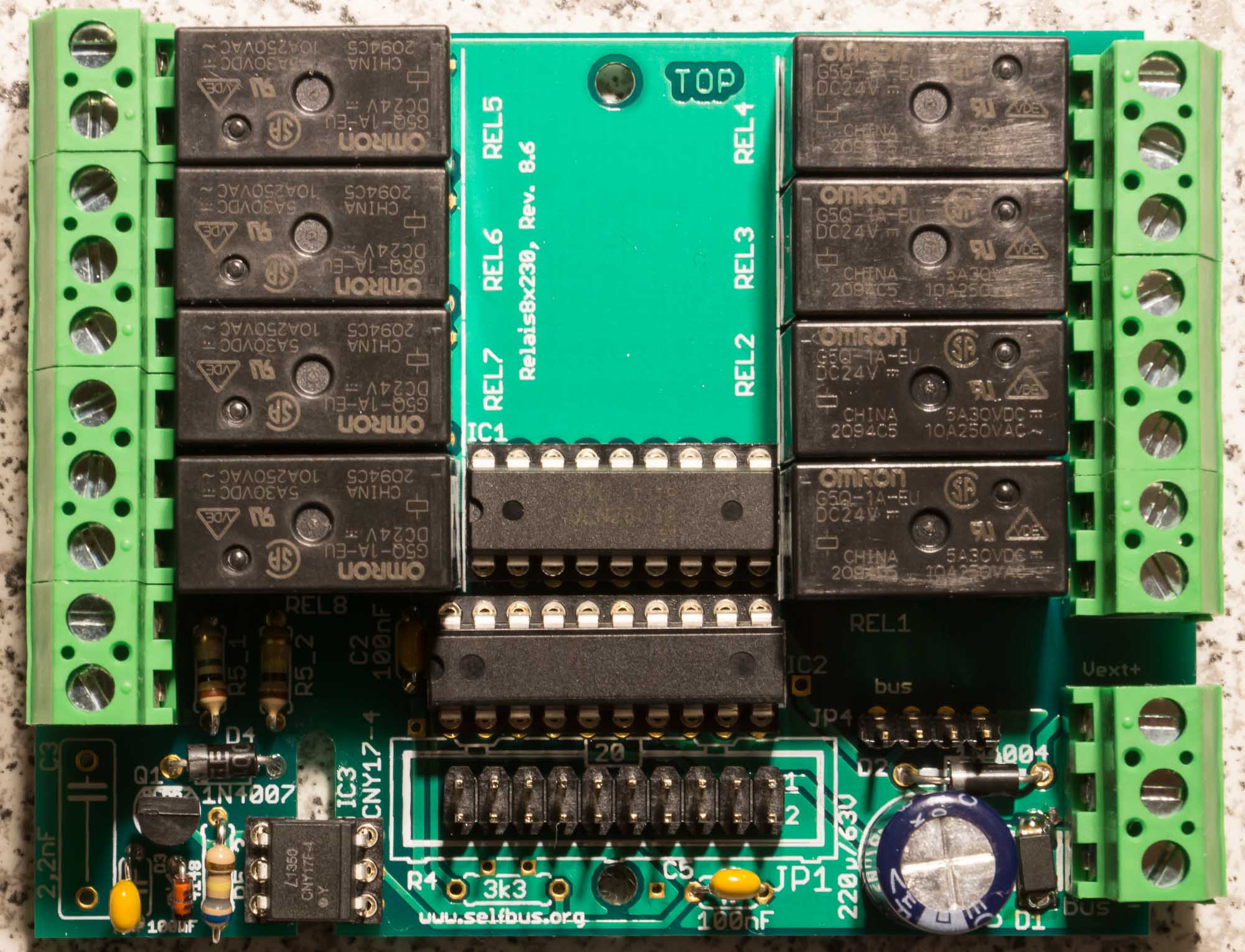

hattest Du auch die Phase am Opto-Koppler angeschlossen (wegen Null-Durchgang)? Sonst macht zumindest die ARM-Version nix.

Ich sehe du hast zero-detect bestückt, aber eben nicht ganz. Ziehe vorsichtshalber den Optokoppler ab.
Wie die soft ohne ETS app reagiert kann ich heute nicht mehr sagen. Ich sehe, dass der Jumper für die Relaise Versorgung fehlt! Die Progled leuchtet solange du auf den Knopf drückst. Tut sie auch, wenn der Prozessor nicht läuft. Ich sehe dass der Jumper auf der ISP fehlt!
Es gibt auch eine Möglichkeit die Zero-detect und Handbedienung zu benutzen. Ist irgenwo beschrieben. Man muss dazu die entsprechende soft version nehmen und die Taster mux Leitung auf der controllerseite umflicken.
Aber ich würde es eher erst mal so zum Laufen bringen.
Den Oszillator unbedingt verwenden. Gibt sonst nur Probleme mit dem timing.

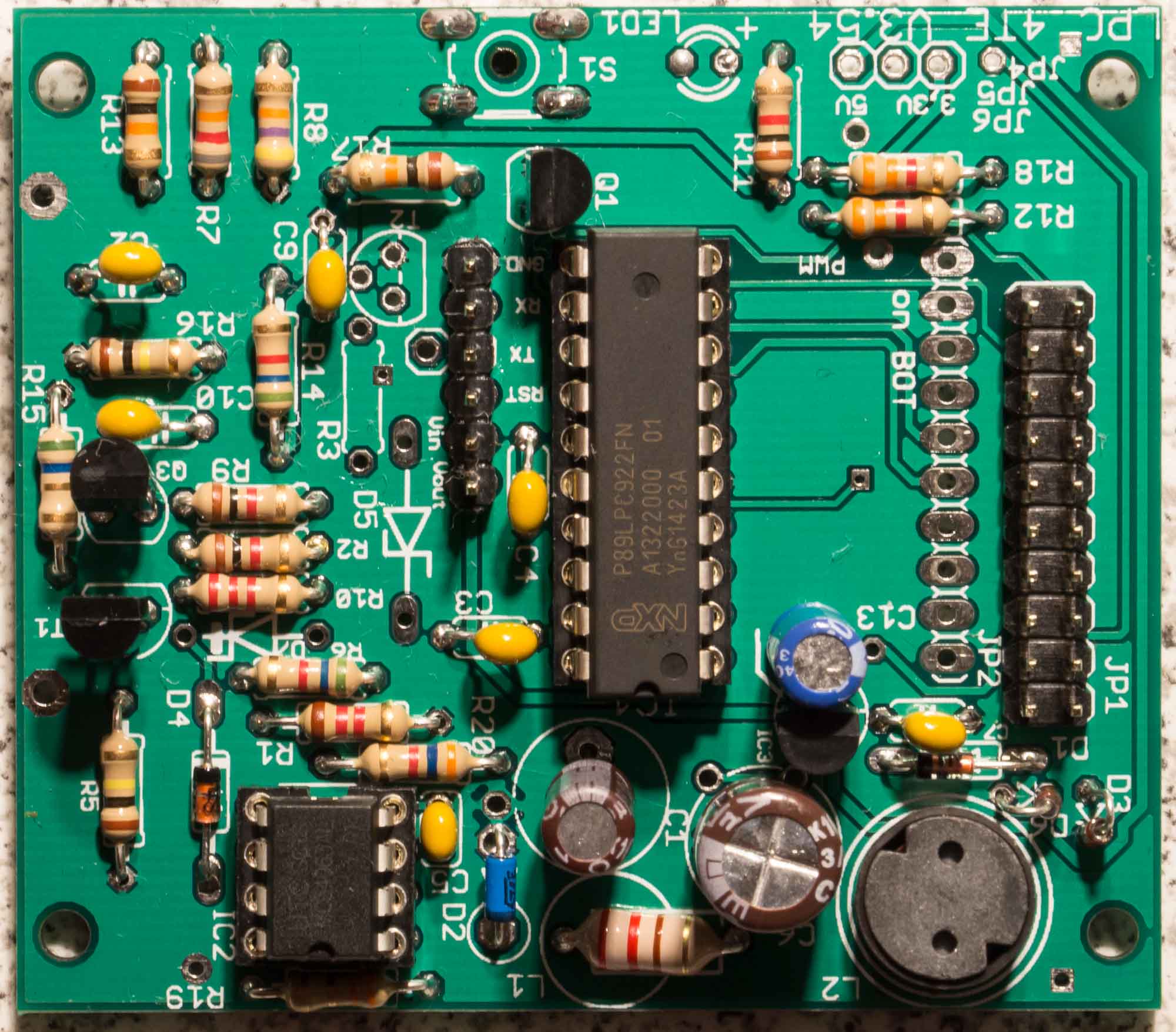

Re: Verhalten 8fach Binärausgang 230V
Hmm, danke für's Helfen, aber leider hat sich bisher nix getan. Ich habe den Optokoppler auch raus genommen.
Richtig ist, dass ich Zerodetect nicht vollständig bestückt habe. Wollte erst mal die "normale" Version zum Laufen bringen. Ist als Erstlingswerk ja schwer genug.

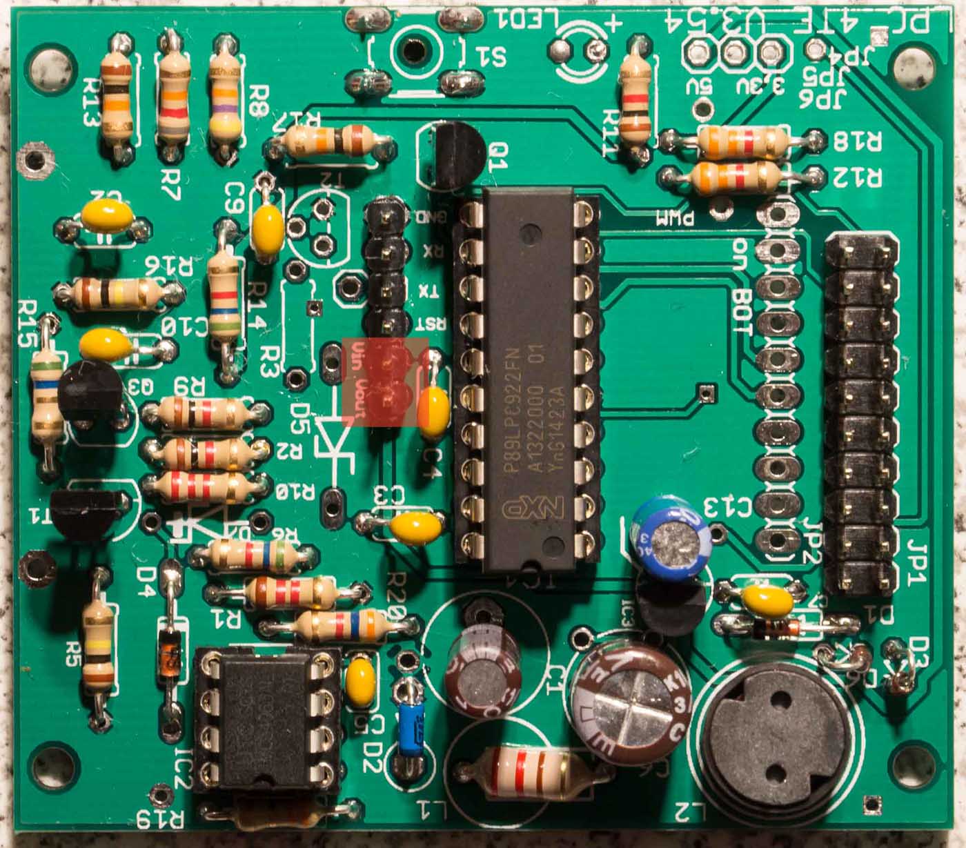

Ich habe nochmal markiert, was ich alles gändert / angeschlossen habe.
Ich habe auf dem Applikationsboard JP4 auf 1-2 gesteckt sowie den Bus angeschlossen.
Auf dem Controllerboard
- habe ich Vin und Vout gejumpert.
- auf JP1 steckt noch das Kabel zur App-Platine
- JP2 ist die Stiftleiste zum Taster-Board
Mehr brauche ich eigentlich nicht, oder?
Wenn ich da nicht voran komme, muss ich mir halt auch noch den RPi FT1.2 bauen, um zu sehen, ob die Kommunikation passt. :roll:
Beitrag von oldcoolman »
D7 fehlt? O.O
Die ist wichtig für den Signalhub beim Senden!
Referenz hast du weglassen, das ist kein Problem.
Gehe weiter schrittweise vor.
Läuft dein Prozessor?
(Erkennt man daran dass die Progled toggelt und nicht nur an ist, solange man drückt)
Hast du mal das Flachband unter Spannung ab oder angesteckt? So schrottet man sich die IC auf der App-Platine.
D7 ?? :shock: :shock:
Muss ich nachher gleich prüfen.
Doch ein Murks im bestücken....
@Tontechniker: danke für's Angebot. Ihr seid echt hilfsbereit, muss man schon sagen. Aber ich kämpfe mal noch ein / zwei Versuche lang ;-)
@oldcoolman: danke für's D7-Vergessen-Finden!

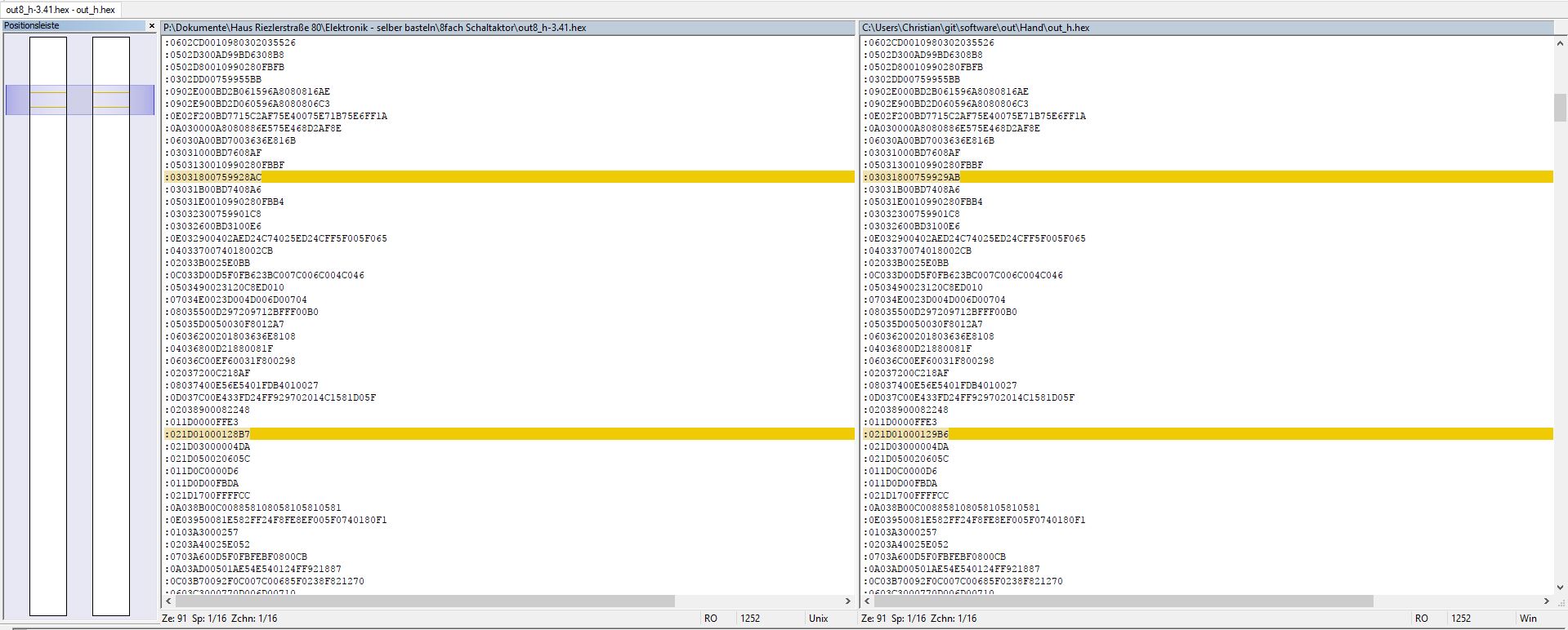

also zum 8fach out hätte ich doch nochmal ne Frage, denn wie oben geschrieben, funzt die neueste Software nicht bei mir (reine Handschaltung, noch ohne Busanbindung!, da ich den RPi mit FT1.2 noch nicht mit der ETS am laufen habe):
  • out8_h-3.37.hex - geht
  • out8_h-3.38.hex - geht
  • out8_h-3.39.hex - geht
  • out8_h-3.41.hex - geht nicht
Wenn ich die out8_h-3.41.hex versuche selbst zu übersetzen, sind übrigens sage und schreibe zwei Zeichen im Hex-File anders als im Hex-File, das über GIT heruntergeladen werden kann (siehe Screen). Kann sich das jemand erklären? Aber auch mein selbst-kompilliertes HEX geht nicht so, dass ich per Hand die Relaise schalten könnte :cry:
