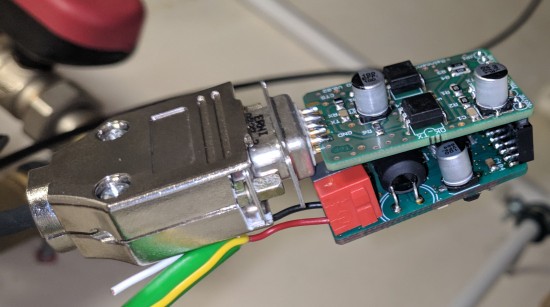

App Platine auf TS_ARM

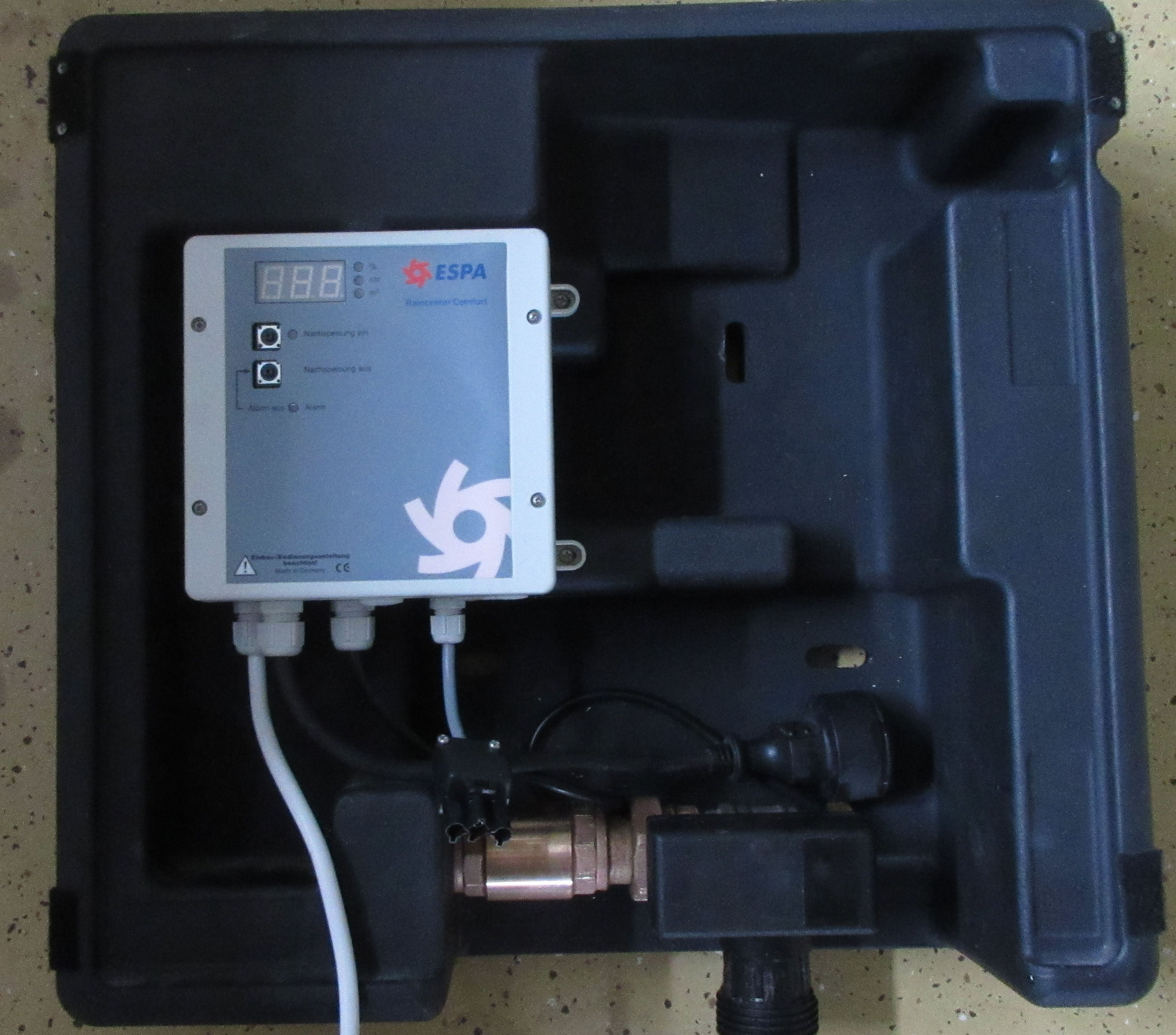

ESPA Tacomat Comfort 15

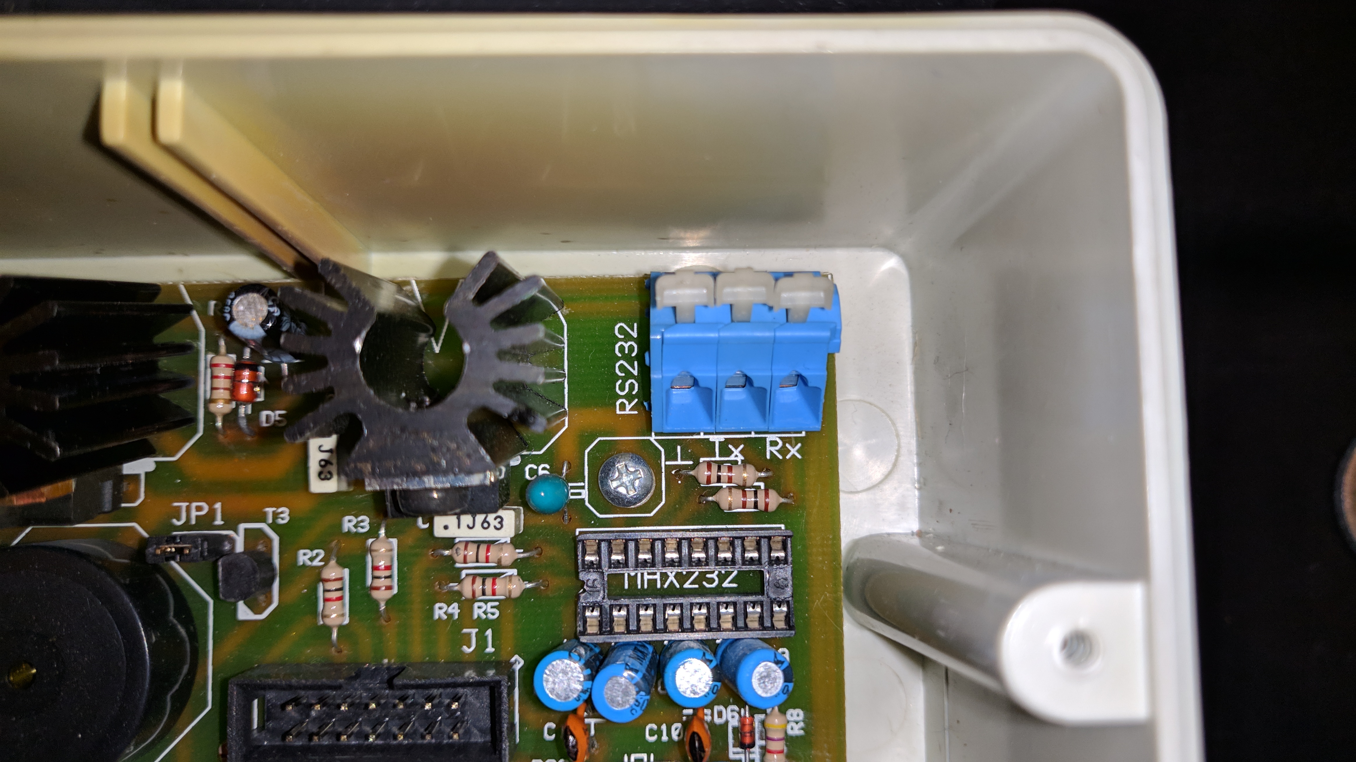

freie RS232 Schnittstelle auf Hauptplatine

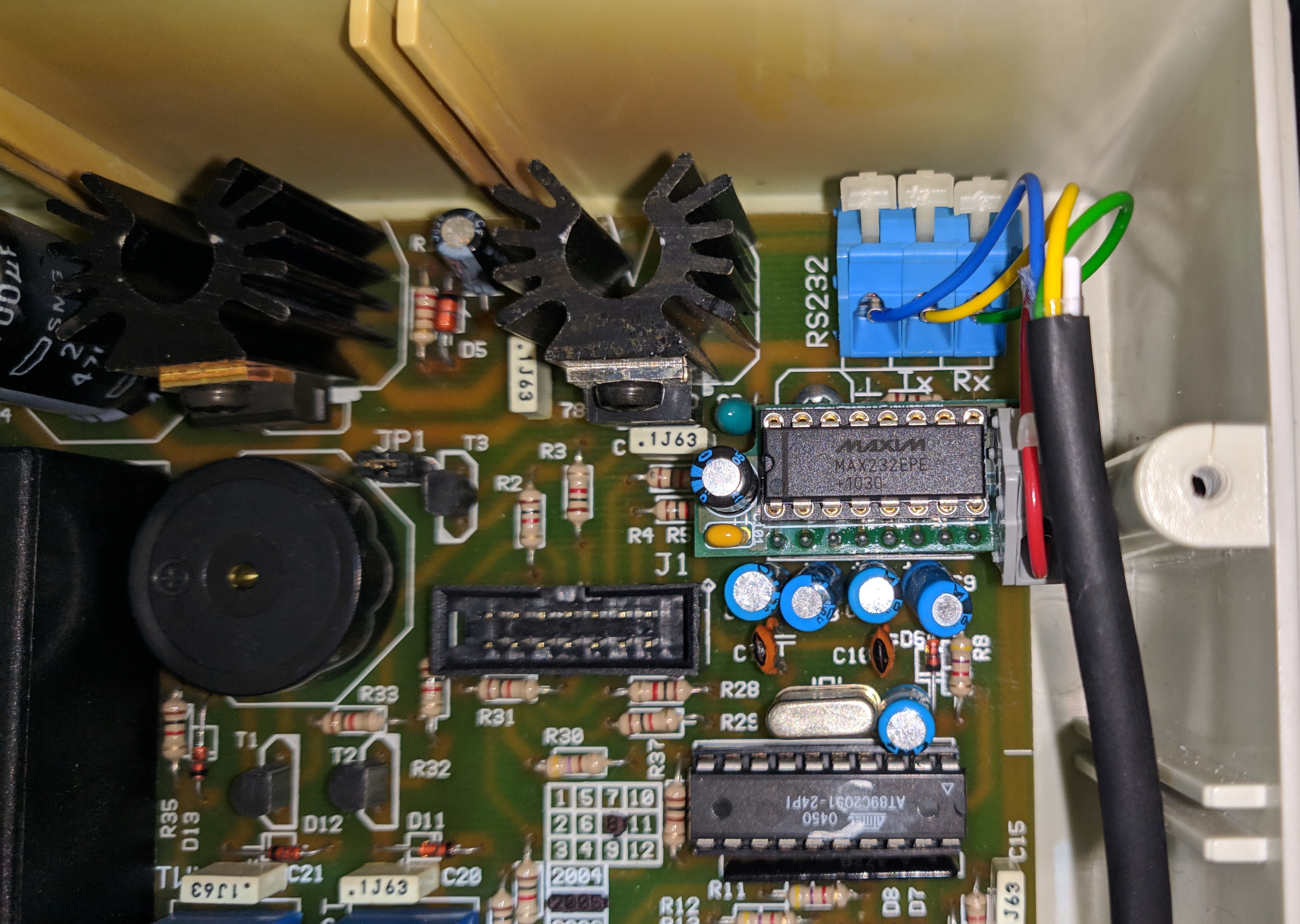

Adapterplatine RS232 verbaut auf Hauptplatine

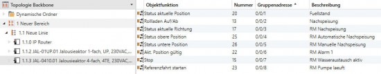

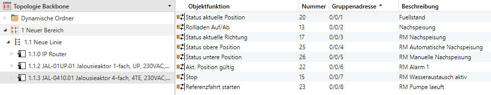

ETS Objekte mit rol-jal-bim112
