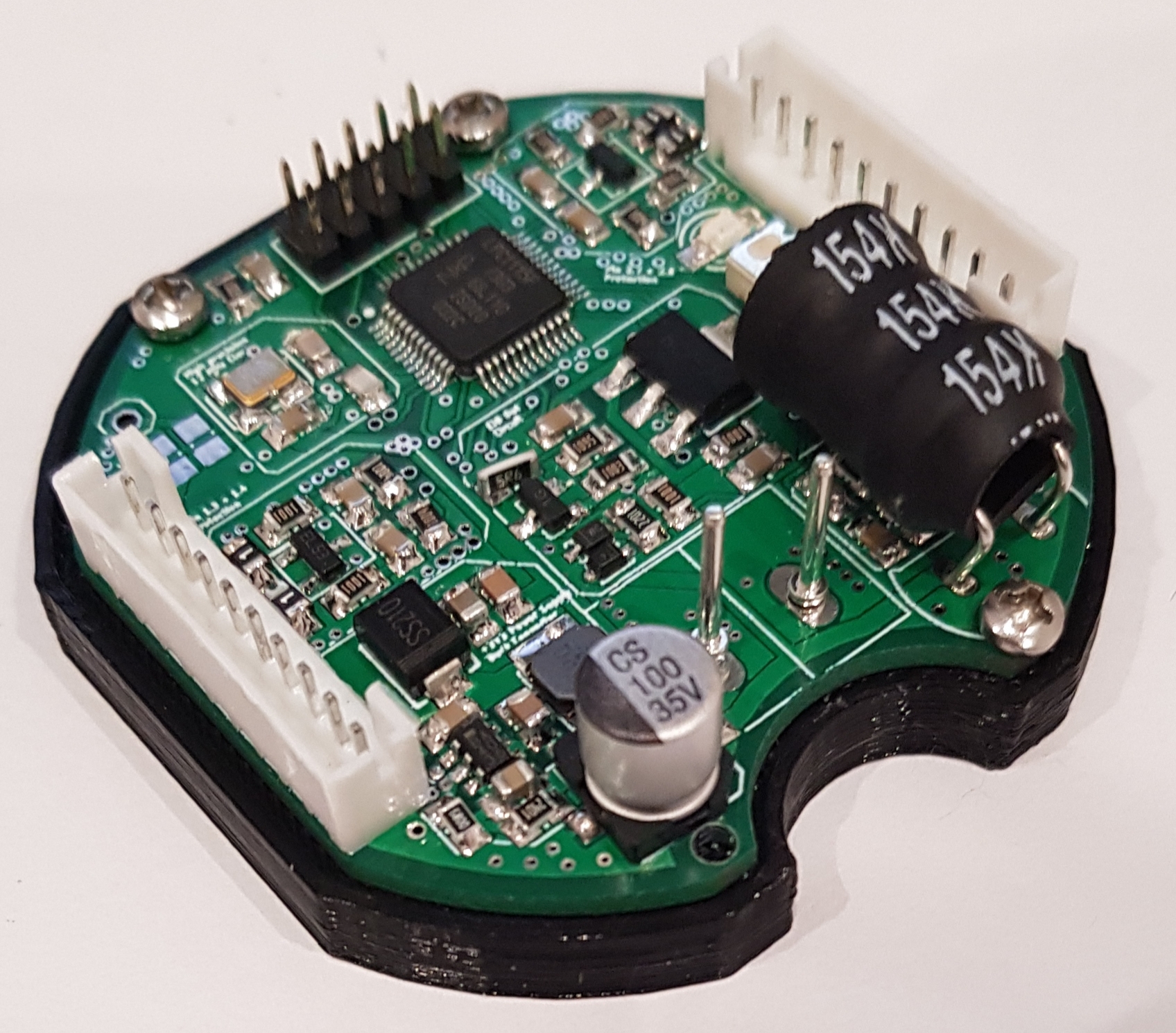

zu 2.: ja, das hab ich schon auf dem Schirm. Hier ein Prototyp (noch mit anderer PCB Form). Man erkennt, dass die einzelnen zusammengehörigen Baugruppen umrandet wurden. Das soll auch die Fehlersuche erleichtern, wenn zum Beispiel EIB-IN geht, EIB-OUT aber nicht. Außerdem sieht man gut, welche Bauteile jeweils 2 der IOs anbinden. Und klar: auch im Wiki soll das klar hervorgehen, was für was benötigt wird (und was man ggf. weglassen kann).
Geplant ist alles mit 0805er Bauteilen. Auf dem Foto sieht man einen 1206er Widerstand, den ich hochkant quer eingelötet habe - ich hatte schlicht vergessen, einen in 0805 zu besorgen.

Wow, das sieht ja schon mal super aus...
