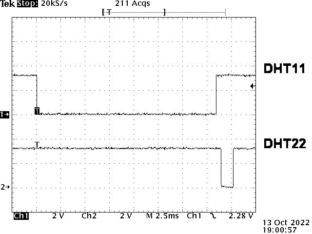

interessant sind die Adressen 0x01B7-0x01BA, dort steht jeweils die Grundkonfig der Sensoren 1-4 drin.
Lt. Source sollte 2.Bit=0 DHT22 sein und 2.Bit=1 DHT11.
Zumindest meine ETS 5 macht daraus aber das 3.Bit.
Hier mal eine .hex welche das 3.Bit testet.
Zumindest sieht das am Oszi schonmal besser aus:
Mehr kann ich erstmal nicht testen, da ich die Sensoren noch nicht habe (bestellt sind sie schon, allerdings eigentlich für eine ARM Version des 4Sense ;) )

Deine neue Firmware bewirkt das DHT22-Sensoren bei DHT11 Konfiguration in der ETS nur noch falsche Werte senden.
Alle "alten" Firmwareversionen bringen am Ausgang einen Puls von ca. 1,2ms am Port unabhängig von der Konfiguration in der ETS.
Mit Deiner 4sense_bit_fix.hex habe ich bei DHT11 den Puls mit 18ms. Aber ich bekomme keine Werte.

meine DHT11/22 Sensoren sind vorhin gekommen. Gleich mal getestet und noch ein 2.Problem gefunden. Hier eine neue .hex welche bei mir mit DHT11 und DHT22 zusammen funktioniert.
4sense_bit_fix2.hex
(26.7 KiB) 814-mal heruntergeladen
Wäre interessant, ob sich jemand meldet, bei dem die LPC-Firmware jemals mit einem DHT11 funktioniert hat. Ich hab mir alle Versionen der 4Sense-Produktdatenbank angeschaut und die verweisen alle auf das 3.Bit zur Unterscheidung. Im Source wurde das bisher nicht korrekt behandelt. Nebenbei hatte ich mir auch mal die 4Sense-ARM Version angeschaut, auch dort fehlt die Unterscheidung zwischen DHT11/DHT22.
