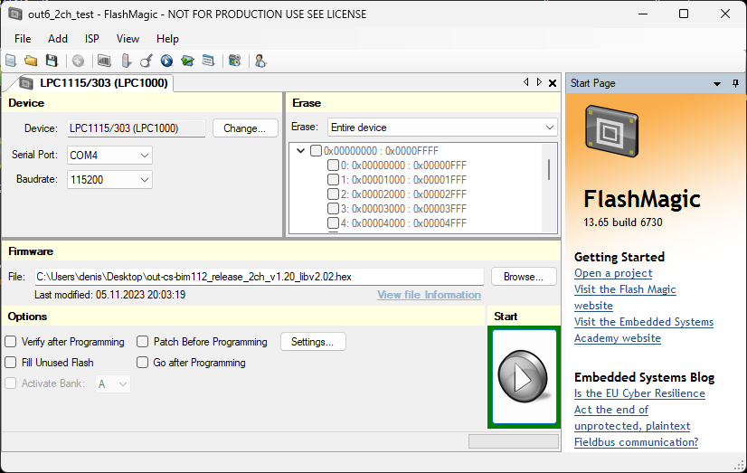

Die Flashmagic Fehlermeldung Autobaud failed deutet darauf hin, dass die serielle Kommunikation zwischen USB-Programmer und TS_ARM nicht funktioniert. Welche Flashmagic Version nutzt du? Ich hab das gerade mit der aktuellen Version 13.65 und folgenden Einstellung erfolgreich durchgespielt:
