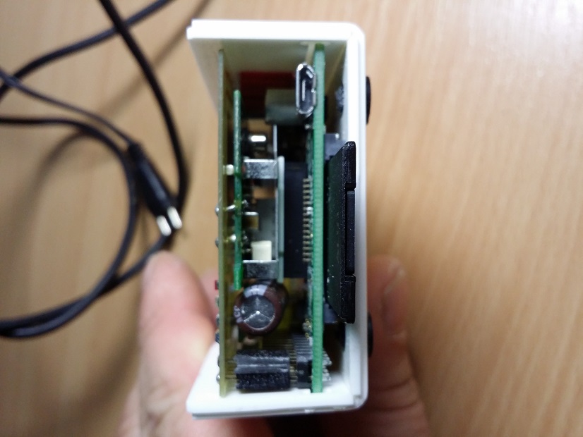

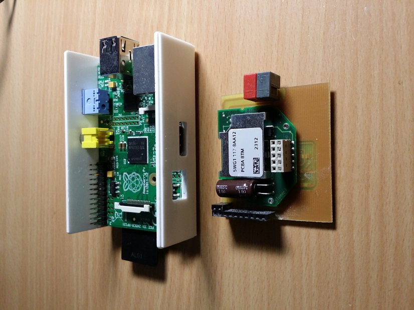

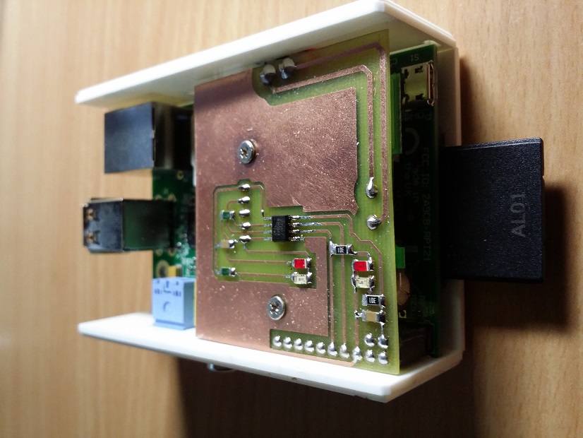

Habe mir dann ein BTM2-PCB bei Opternus bestellt, eine kleine Adapterplatine dafür gemacht und es passt alles mit in das Raspi Gehäuse. Seitdem 100%!!!! Erfolgsquote egal mit welchem Gerät.
