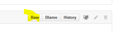

Re: Problem beim beschreiben vom 89LPC922
Hallo Reini,
wie Andreas schon gesagt hat, speicherst Du den HTML - Code ab!
Du mußt in Github das hex - file anklicken und dann mit RAW herunterladen:
vG
Wolfgang
vG
Wolfgang

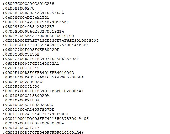

Hallo Leute,
ich danke euch für eure geduld.
Es tut mir sehr sehr sehr leid
aber was diesen bereich (Github)angeht bin ich noch sehr unerfahren.
wenn ich auf RAW Klicke, öffnet sich eine neue seite
und kann da nirgends wo auf download klicken.
Was muss ich da machen ?
und warum hat em der FT1.2 geklappt?
Sorry
Reini
Rechte Maus,
speichern unter ...
vG
Wolfgang
speichern unter ...
vG
Wolfgang
