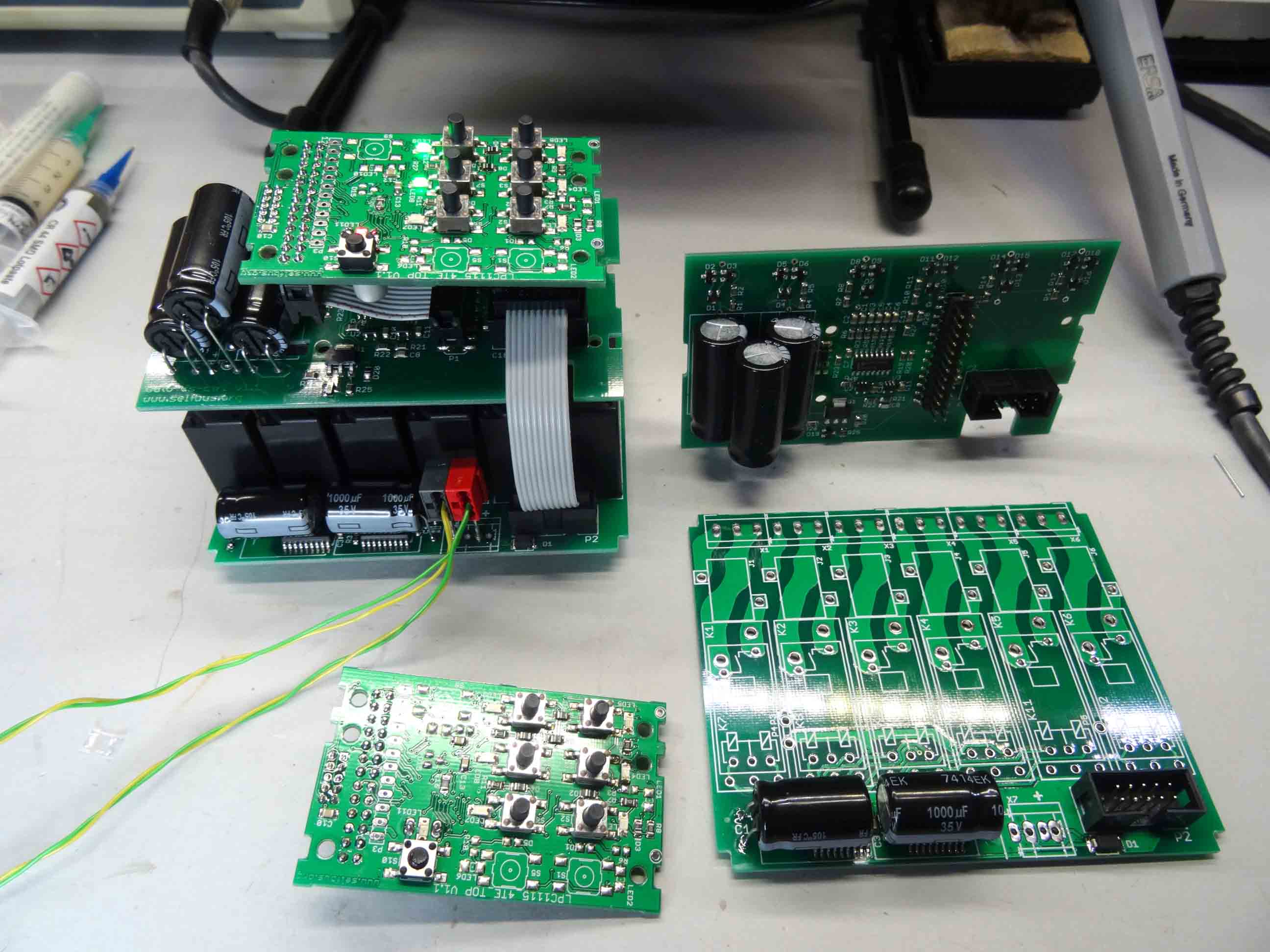

mattze
Registriert: 13. Sep 2017, 21:27
Re: Strommessender Schaltaktor
Beitrag von mattze »
das mit den fräsen klappt gut! Man muss aber die Löcher oder die Abstandshalter bearbeiten damit es passt.
Auf dem Bild sieht man was ich meine!
Ist aber eine Alternative! Wenn ich eine kleine Serie auflegen soll, gib einfach Bescheid.
Müsste aber zuerst Material besorgen. Diese sind aus einem 12mm Schneidbrett!!

mattze hat geschrieben:Hallo,
So gut sehe ich das auf dem Bild nicht. Ist damit gemeint, dass du die kleine Rastnase, die in das Loch der Platine einhakt, nicht herstellen kannst?
Ansonsten sieht die Formgebung richtig gut aus!
mattze
richtig, die Rastnase ist das Problem! Die könnte ich nur durch Umspannen herstellen. Aber das möchte ich vermeiden! Habe deshalb die Halter ein bisschen mit dem Messer beschnitten funktioniert auch! (Ist aber nicht ganz so hübsch)

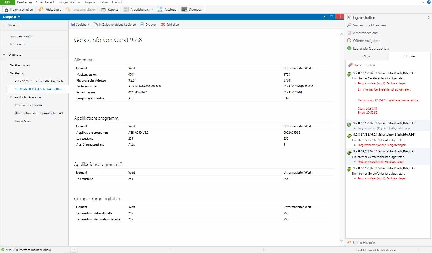

uwe223
Beiträge: 35
Registriert: 26. Sep 2015, 10:56
Beitrag von uwe223 »
Hallo Florian,
so ich hab jetzt mal Zeit gefunden etwas zu löten.
Leider habe ich jetzt ein Problem beim programmieren der Applikation per ETS5.
Hier mal der momentane Stand:
-beide Controller-Boards mit deiner fertigen out-cs-bim112.hex geflasht --> OK
-SA/S8.16.6.1 Ver.3.2 eingefügt (Appl. Schalten 8f 16CS/3.2b)
-Physikalische Adresse programmiert --> OK
-Geräteinfo kann ausgelesen werden
-Handbedienung funktioniert (Relais und LEDs)
-beim programmieren der Applikation: "Ein interner Gerätefehler ist aufgetreten"
-gleiches Verhalten bei beiden Controller Boards
-zur Kontrolle einen TS-ARM mit dem hex-File geflasht, gleiches Ergebnis
Sollte die Appl. auf einem "nackten" Prozessor d.h. ohne Busspannungsmessung/Relais/Strommessung wie der TS-ARM funktionieren oder wird noch Hardware vom ctrl/base-Board gebraucht?
