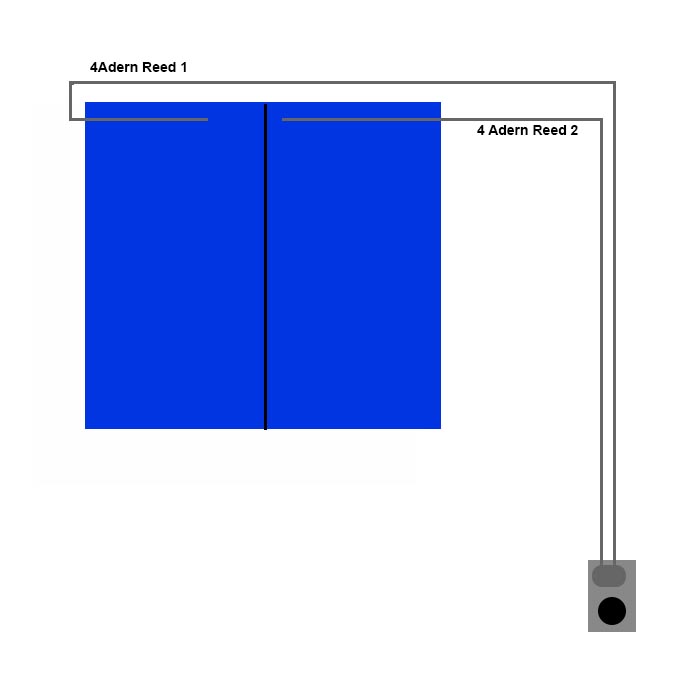

Nach all deinen Ausführungen frage ich mich, wie sehr notwendig denn überhaupt eine Absicherung zwischen Reed und Einbaumodul ist. Oder konstruiere ich hier ein Gefahrenpotenzial, das an den Haaren herbeigezogen ist?
Ich hänge mal ein schematisches BIld an, wie es bei mir oft aussehen wird:
typisches Fenster mit Reed.jpg (35.52 KiB) 12133 mal betrachtet

Ich denke nicht, dass man in so einem Aufbau Probleme bekommt (Christians Fenster).
Ich selbst habe trotzdem einen etwas anderen Aufbau, aber das ist vor allem durch die Art Kontakte bedingt, die ich an meinen Fenstern nachrüsten konnte, ohne größeren Aufwand zu betreiben. Eine galvanische Trennung habe ich nur an einigen ausgewählten Orten, wie z.B. dem Klingelknopf. An den Fenstern sitzt bei mir zwischen Reed-Schaltern und TS-ARM noch ein MSP430, der nichts anderes tut als ein bisschen Logik zu betreiben (Doppelflügelfenster: Signale für verriegelt, gekippt, geöffnet jeweils für links und rechts, und außerdem für das Gesamtfenster kombiniert den "am weitesten geöffneten" Zustand, also geöffnet wenn mindestens ein Flügel geöffnet ist, gekippt wenn mindestens ein Flügel gekippt ist -- zum Lüften und für die Heizung). Dafür brauchte ich eh eine Platine, und da die Bauteile für ein wenig Schutzschaltung nichts kosten, sind auch welche drauf.
Was den Reedschalter selbst betrifft, so mache ich mir bei unseren Spannungen bei ein paar Metern Kabel tatsächlich keine Sorgen.
