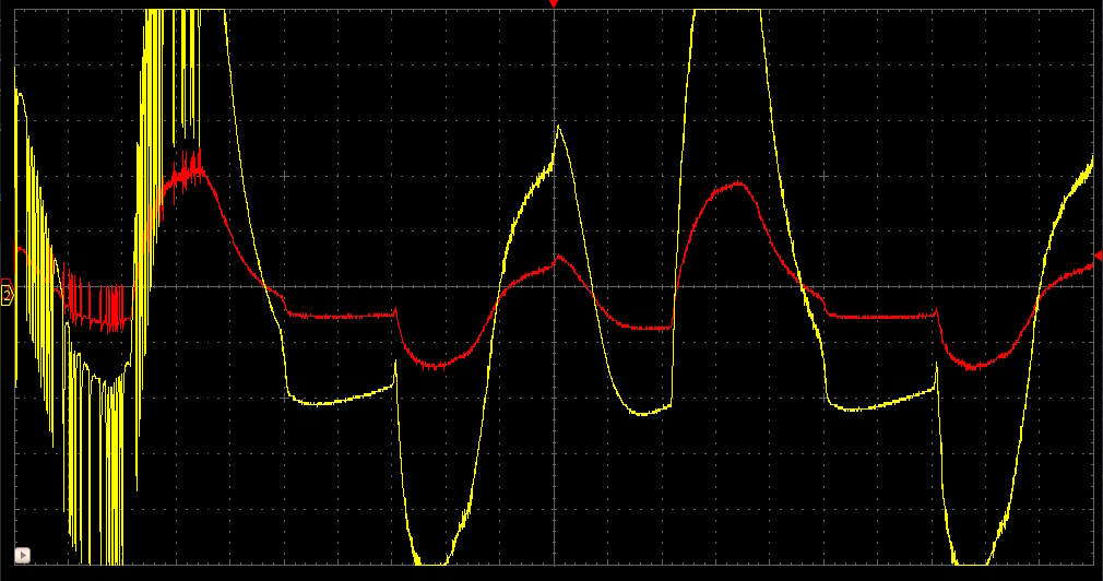

Ich habe jetzt mal mein Oszi an die Rx- und Tx-Leitung angeschlossen. Das Signal scheint in der Tat nicht ganz in Ordnung zu sein, oder?
Ich hätte jetzt Rechtecksignale erwartet.
Das seltsame ist auch, dass es ohne weitere Geräte am Bus auch so aussieht.
Da scheint dann wohl das TPUAT-IC defekt zu sein? Ich habe mal ein zweites Modul aufgebaut und dies mit einem UART-USB Adapter getestet. Scheint das gleiche Problem zu sein.

die Oszi-Signale zu interpretieren, ist schwierig ohne Zeit und Spannungsangaben ;) .
Soweit ich es verstehe ist der gelbe Channel KNX-Tx am Pin 12 (TXO) und der rote Channel KNX-Rx am Pin 13 (RXI) des TPUART?
Hattest du bei der Messung IMG_2648.jpg noch die beiden LPC922-Geräte am Bus?
Kannst du bitte mal die Messung ohne weitere Geräte am Bus (bis auf KNX-Spannungsversorgung) und direkt an der KNX-Klemme des TPUART machen?

Ich habe jetzt eben in der Pause nochmal schnell gemessen. Allerdings wieder an Pin12 (gelb) und Pin13 (rot). Ob mit oder ohne Geräte hat hier keinen Unterschied gemacht. Die Messung zeigt das programmieren der physikalischen Adresse.
Sieht eigentlich gut aus?
Bei den oberen Messungen war scheinbar die Bezugsmasse nicht ok.

Die Signalform sieht korrekt aus. Mich verwirrt etwas die Skalierung. liegen da (gelb) 325V AC an? Das wären ja ziemlich genau die Spitzenspannung der 230V Netzspannung. Floated Deine Oszi-Masse irgendwo herum ;-)
Ich würde hier auch eher DC gekoppelt messen.

Oh, stimmt. Ich habe das mal umgestellt. Jetzt sollte das passen.

Benutzt Du kein kommerziellen KNX Netzteil (SELF, also ohne Erdbezug)?
Da solltest Du nur mit Oszi im Batteriebetrieb, an einem Trenntrafo oder mit Differentialtastkopf messen. Wenn's blöd läuft, schließt das sonst die Drossel unserer Module kurz. Dann läuft natürlich nichts, wie es sollte ;-)
