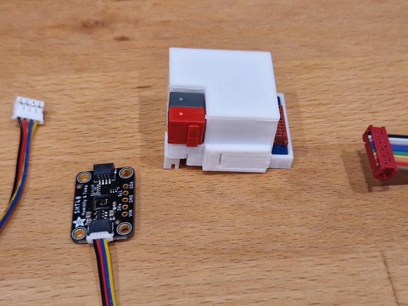

@Uwe: seit gestern ist die erweiterte Lib mit dem SHT4x Code und der erweiterten I2C Example im Git in der Lib. (Branch main(!), da wir von master auf main umgestellt haben). Ganz unten hab ich auch schon Fotos angehängt, wo man den per Qwiic (oder wie Adafruit es nennt: Stemma QT) angeschlossenen SHT40 (von Adafruit) sieht.

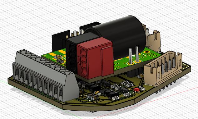

Neben dem zuletzt gezeigten habe ich noch eine zweite, größere Variante gebaut. Im Grunde pin-kompatibel für die ersten 8 IOs.
Aber
  • erweitert um weitere 8 IOs, welche per 2x5 poligem Micromatch Stecker genutzt werden können
  • die ersten 8 IOs sind mit den früher angesprochenen Degson Schraubklemmen anzuschließen, alterntiv kann man auch Phoenix push-in Klemmen nutzen (sollte beides klappen, auch wenn das eine RM2,5 und das andere RM 2,54 hat)
  • hier ist auch SPI mit RM2,54 Pins herausgeführt
  • kleiner als das ganz am Anfang des Threads vorgestellte maximal PCB, um noch Kabel dran vorbei zu bekommen
  • wieder mit dem gleich Breakoutboard für die Busanbindung
Ich hoffe, ich habe nicht Wesentliches übersehen. Habe versucht, so viel Feedback wie möglich einfließen zu lassen. Ich hätte auch gerne die Verbindung zum Breakoutboard mit den RM2,54 Durchsteckbuchsen gemacht, aber das habe ich einfach nicht mehr unter bekommen.

3D Bilder:

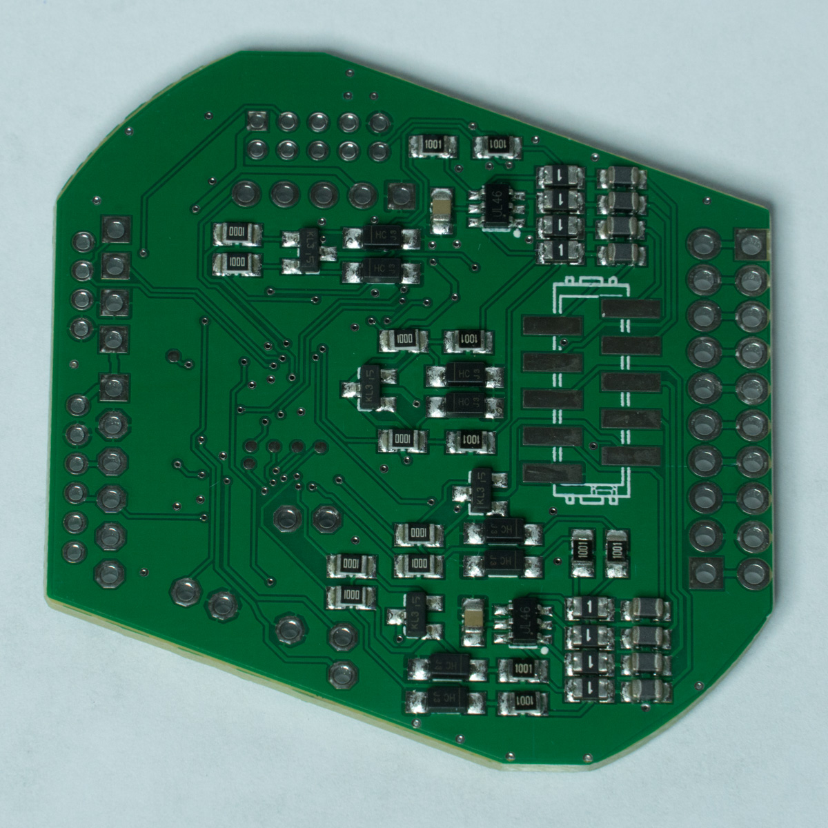

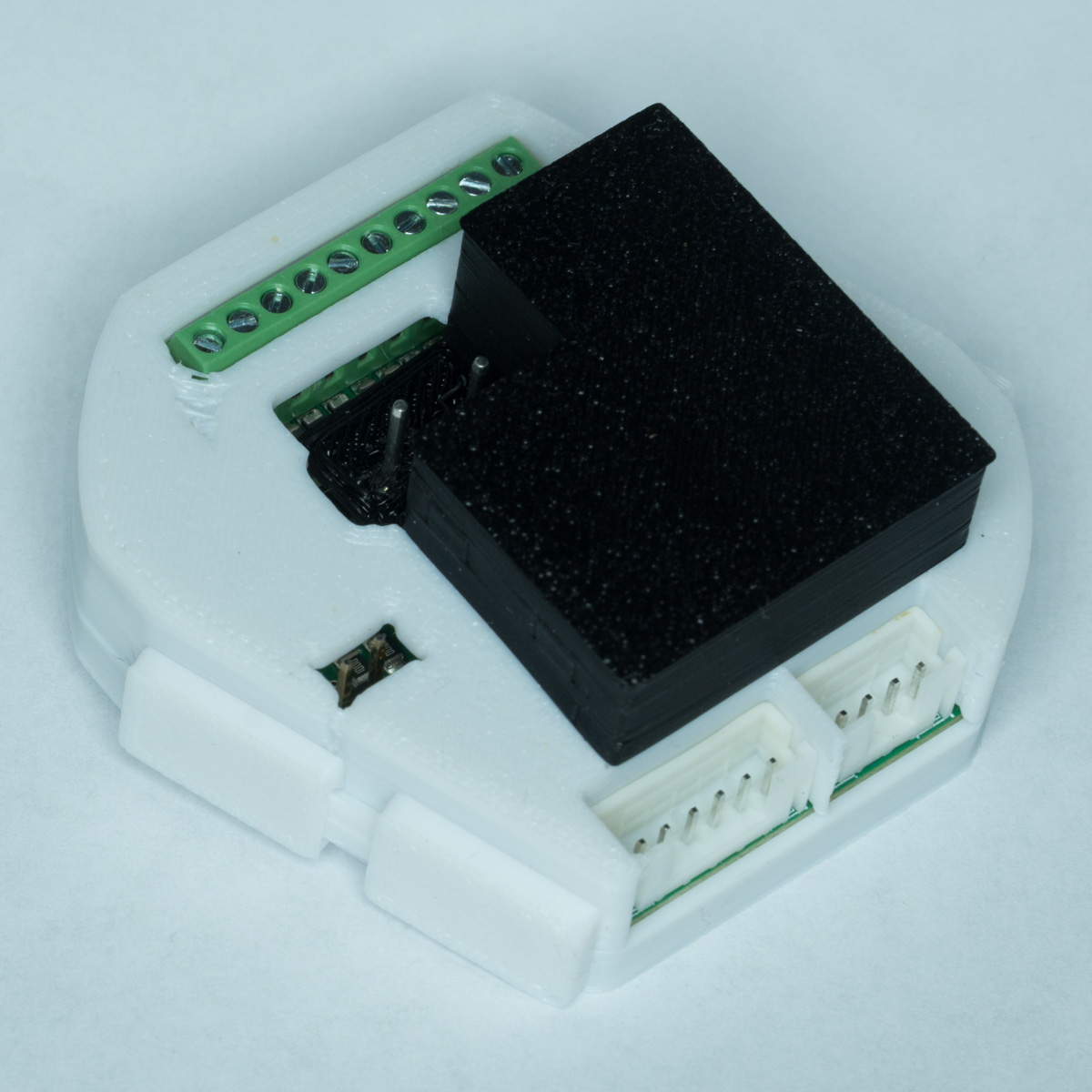

hier kommt ein längst überfälliges Update zu den IO Modulen. Schon Mitte November hatte ich ein paar fertig bestückte PCBs des 16fach fused IO Moduls bestellt und kurz vor / nach Weihnachten auch an ein paar Tester verteilt.
Soweit ich das sehe und das Feedback verstanden habe, ist nun auch dieses reif für eine finale Version. Lediglich +3V3 und GND sollten an der Schraubklemme gedreht werden, um kompatibel mit dem Micromatch-Stecker zu sein - sonst muss man immer umdenken.
Im Vergleich zu den letzten gerenderten Bildern habe ich das Modul nochmal ein paar Millimeter kleiner gemacht und den SPI Stecker nach hinten neben den I2C Stecker geschoben. Durch die kleinere Form ist es nun gut möglich die Klammern aufzuschieben, die das Gehäuse zusammenhalten. Das Gehäuse ist 100% gedruckt, ist schnell zusammengebaut und auch wieder zerlegt - ohne Schraubenzieher.
Wie mehrfach schon erwähnt hat das Modul 16 IOs, aber auch einfach steckbare Anbindungen für RX/TX, SPI und I2C. Ein passendes PCB, um via I2C Sensoren anzubinden gibt es auch schon und es funktioniert am Modul. Für Sensor-Board sind SHT4x (HUM / TEMP), SGP4x (VOC) und BME68x (HUM, TEMP, VOC) vorgesehen. Wobei natürlich alle drei auf einmal keinen Sinn machen. Die Lib kann auf jeden Fall schon mal SHT und SGP - zwei Sensoren mit hoher Genauigkeit und einem guten Preis-Leistungs-Verhältnis.

Ach, weil letztens jemand meinte, ihm wären die neuen Module zu groß, ARM TS wäre kleiner...
Klares nein! Anbei ein Vergleich im Foto der zwei neuen Module (die mehr Funktion per Stecker bieten) und einer ARM Tasterschnittstelle.
Das war ja einer meiner persönlichen Treiber: ne ARM TS mit 2,54er Pinleisten und Stecker mit Flachbandkabel dran habe ich nie so richtig gut in die Dosen bekommen. Das große Modul ist etwas breiter, ja, aber die Kabel bekommt man locker in die Schraubklemmen und dann das Modul in die Dose. Und das kleine ist eh kleiner.
Oben in der Dose: großes neues IO Modul im Gehäuse<br />Links: großes neues IO Modul. <br />Mitte: ARM TS. <br />Rechts: kleines neues IO Modul.
Mitte: ARM TS.
