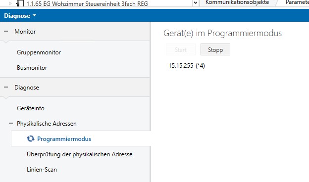

eine Beobachtung möchte ich hier noch weitergeben.
Aktuell läuft bei mir ein Rauchmelder mit der Firmware "rauchmelder-bcu1_flashstart_0x3000_release_v1.03_libv2.02.hex".
Drauf bekommen habe ich die mit dem Selfbusupdater "SB_updater-1.11-all.jar".
Als Bootloader habe ich mit FlashMagic die Binärdeiter aufgespielt "bootloader_release_(lpc11xx)_v1.11_libv2.02.hex".
Habe jetzt einen zweiten Rauchmelder mit dem LPC922 frisch die FW-Version "rm-2.32.hex"aufgespielt.
Bin aber dabei gescheitert, die Datenbank "rm-2.3.vd1“ aufzuspielen in der ETS.
Weil die ETS mehrere Endgeräte im Programmiermodus sieht, wenn ich den RM in den Programmiermodus versetzte.
Was ist die Lösung gewesen, RM mir der aufgespielten Applikation "rauchmelder-bcu1_flashstart_0x3000_release_v1.03_libv2.02.hex"
vom Netz genommen und siehe da, nur ein Teilnehmer ist sichtbar im Programmiermodus.
Im Nachgang habe ich auf dem RM mit dem LPC1115 die klasische FW aufgespielt "Rauchmelder-bcu1.hex".
Mit der Variante gibt es keine Überschneidungen mit der erreichbaren Anzahl der Teilnehmer, die sich im Programmiermodus befinden.
Kann das jemand bestätigen, der die gleiche Beobachtung gemacht hat?
Ist es nachvollziehbar, was ich geschrieben habe?

PLC hat geschrieben: 22. Dez 2023, 17:16 Weil die ETS mehrere Endgeräte im Programmiermodus sieht, wenn ich den RM in den Programmiermodus versetzte.
Och menno. Das haben wir eigentlich Anfang diesen Jahres mit v2.01 der sblib gefixt. Zumindest war das die Hoffnung.
Kannst du mal bitte im Busmonitor (NICHT Gruppenmonitor) checken, ob da mehrere LL_BUSY zu sehen sind, wenn da mehrere Endgeräte angeblich im Progmode sind?
Hast du noch weitere Selfbus/ARM-Geräte am Bus die eventuell einen älteren Softwarestand haben?

wie sieht denn Deine Topologie aus, sprich welche Geräte hängen physisch in welchen Linien und wie sind die verbunden? Irgendwelche Koppler im Einsatz (bitte auch aufzählen wenn sie nicht im Pfad zum Selfbus-Modul hängen)?
Dein Buszugang ist im Log die 1.0.14, der Jung-Taster hat die 1.1.42 und das Rauchmeldermodul die 1.1.98. Hängt da ein Koppler dazwischen? Welcher? Welche Konfiguration?
Und hast Du noch andere Selfbusgeräte am Bus hängen? Welche und mit welchem Softwarestand?
Re: KNX Bootloader für ARM
Verfasst: 23. Dez 2023, 01:19
von dallmair
Und hast Du die Möglichkeit, einen anderen Buszugang auszuprobieren?
Wir haben schon mal Bekanntschaft mit einer älteren Version des Gira KNX IP-Routers gemacht. Zumindest der ältere hat die dumme Angewohnheit, dass er bei wiederholten Nachrichten das "Repeated"-Bit nicht mit durchreicht. Somit kommen dann wiederholte Nachrichten (z.B. eine Antwort auf "Wer ist aller im Programmiermodus?", die wiederholt wurde) bei der ETS so an, als wären es mehrere verschiedene Geräte. Führt dann zu exakt dem Effekt, den Du bei Dir auch siehst.
