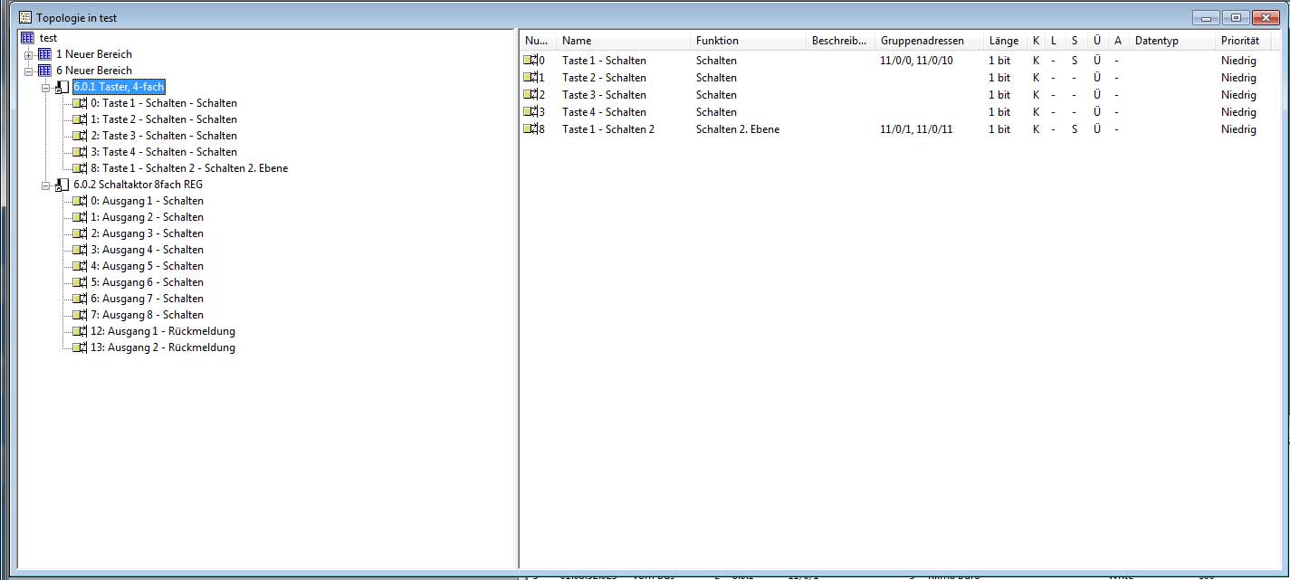

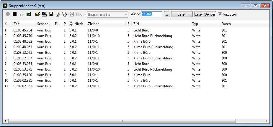

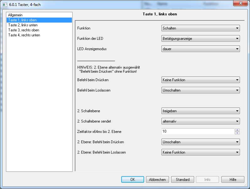

Re: TS_DIL4 Universal - Release candidate
da Bilder mehr als Tausend Worte sagen hier der Fehler wie er bei mir bei der original Version auftritt
plus die config bei mir FW 2.05 / VD034
Licht 1
Klima 1
Klima 0
Licht 0
Klima einschalten Taster Sendet aber 0
Licht 1
Klima 1
Klima 0
Licht 0
Teste mal in dem du bei der 2. Schaltebene deinen Befehl 'umschalten' im Feld 'bei loslassen' einträgst.
Wir haben es bereits gecheckt, sollte ein vd Problem sein, heisst alter vd-Stand im WIKI
