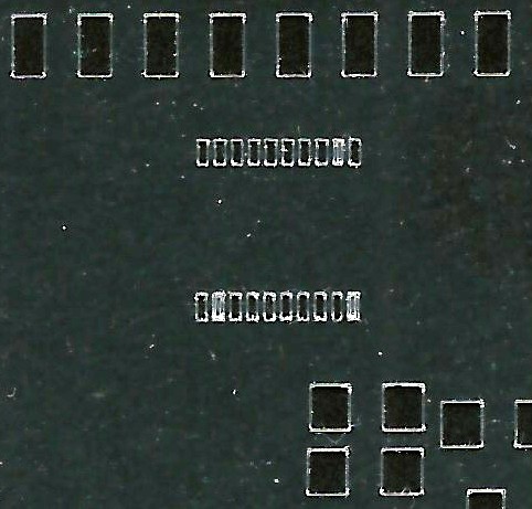

Hendrik, ich hab mal einen eingescannten Ausschnitt der Schablone angehängt, die ich anfertigen ließ. SMD-LPC ging gerade noch. Beim ARM waren dann die Löcher komplett zu, da wäre es besser gewesen, gleich die kompletten Pinreihen als ein Rechteck auszuschneiden und dann nachträglich mit Lötsauglitze ran zu gehen.
Du meintest ja auch, dass bei dir beim ARM die Grenzen erreicht seien. Wie sieht dein Ergebnis beim ARM aus?

Werner hat geschrieben:Du meintest ja auch, dass bei dir beim ARM die Grenzen erreicht seien. Wie sieht dein Ergebnis beim ARM aus?
Hier ist der LPC1115 auf der TS-ARM:
Zum Vergleich in derselben Vergrößerung der ADUM 6202 auf der TS_iso, rechts daneben die dreibeinigen Zenerdioden, im oberen Bildbereich die 1206 Kondensatoren:
