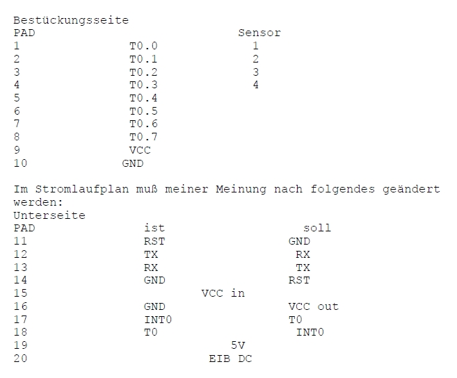

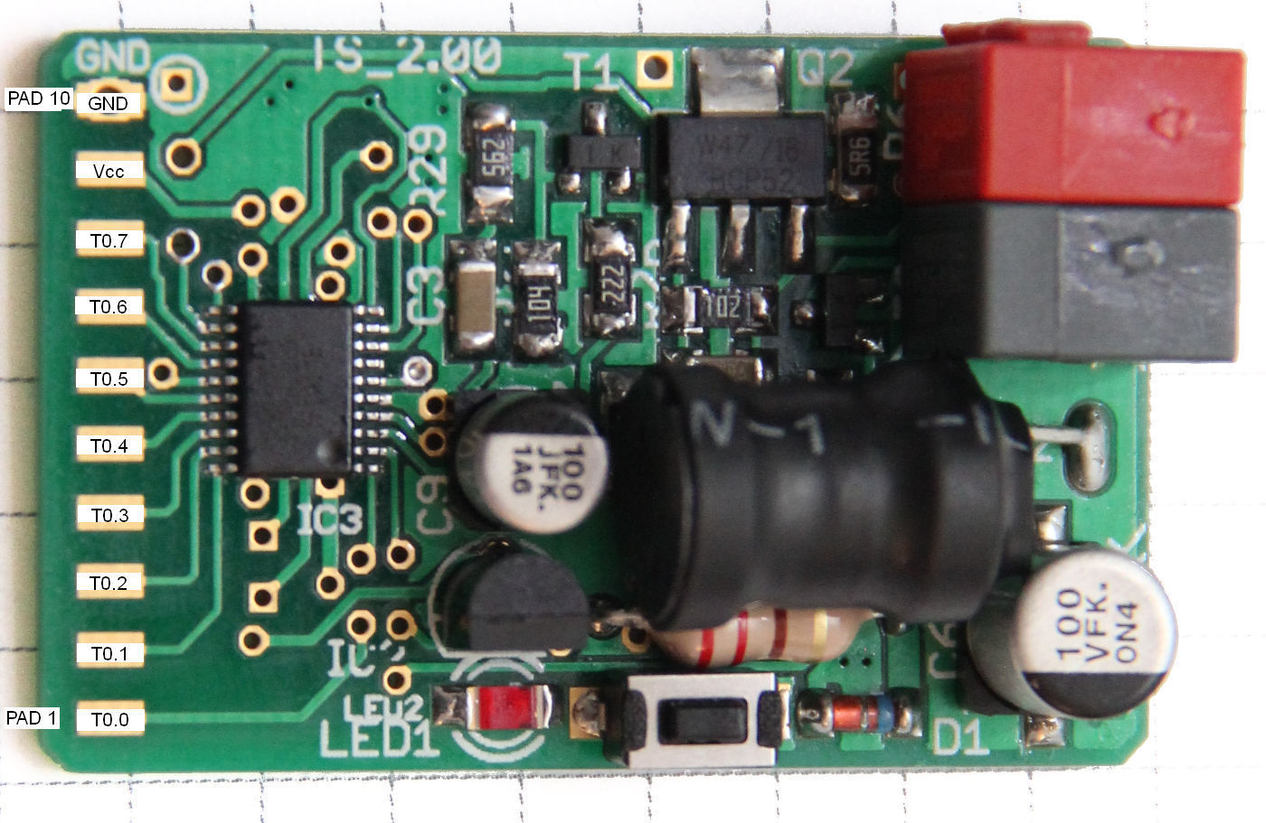

ich hatte auch Probleme den Stromlaufplan und den Text für die Tasterschnittstelle V2.0 SMD zusammen zu bringen. Der Fehler liegt meines Erachtens daran, dass die Belegung der Pads nochmal geändert, aber der Stromlaufplan nicht mit aktualisiert wurde. Unten die Padnummerierung und die zugehörigen Signale.
Vielleicht kann das ja mal jemand von den Entwicklern überprüfen? Ich hänge zwei Bilder an, die nach obigen Angaben an den Kontaktflächen beschriftet sind.
Zugrunde liegt der Stromlaufplan SB_TS_2.00.sch !

Re: 4Sense, Temperatur und Luftfeuchte Daten anschluss
Einen großen Dank an Dich

In der .brd kann man die Padfunktion einblenden. Am besten mal alle Layer einblenden.
- Beiträge: 279
- Registriert: 25. Mai 2013, 09:49
- Wohnort: Melsungen/Hessen
vielen Dank für den Hinweis - das war für mich neu!
Wichtig wäre, den Stromlaufplan auf den gleichen Stand zu bringen (Bezeichnung der Pads). Das bedeutet aber auch kleine Zeichnungsänderungen z.B. bei Vcc und Vcc out.
