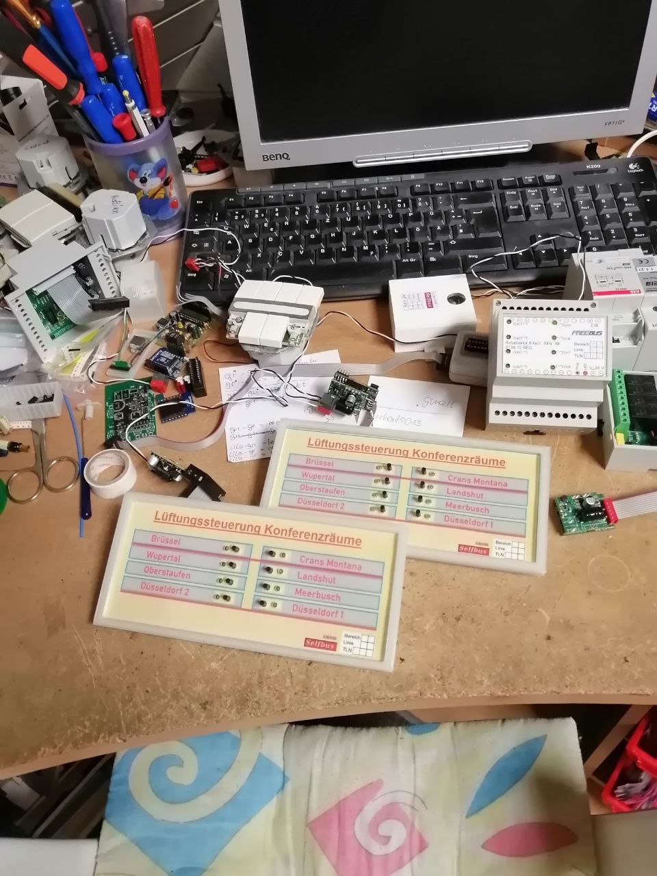

ich möchte das LED Tastenmodul 4TE_3.53 bevorzugt mit dem neuen kleinen "Multi IO Modul" betreiben.
Hintergrund:
Zwei Tastenfelder mit LED an verschiedenen Standorten sollen einen 24V 8fach Aktor steuern.
Die LEDs sollen den Relais Status anzeigen.
Welche Firmware müsste ich nehmen? (in8 ... hex)
Und welches Aplikationsprogramm? (Binäreingang ...2118...)
Nun nutzt ja die Platine den gleichen Port für Taster und LEDs. Wie steuert die Binäreingang-Aplikation die LEDs an?
Geht das überhaupt mit der 4TE_3.53 - Platine?
Wie würdet ihr die es machen?
Danke für eure Antworten...
Holger
LedTaster_4TE_3.53 Platine als Tastenfeld, gepaart mit neuem IO Modul ???
- Neue Bitmap.jpg (47.13 KiB) 3253 mal betrachtet

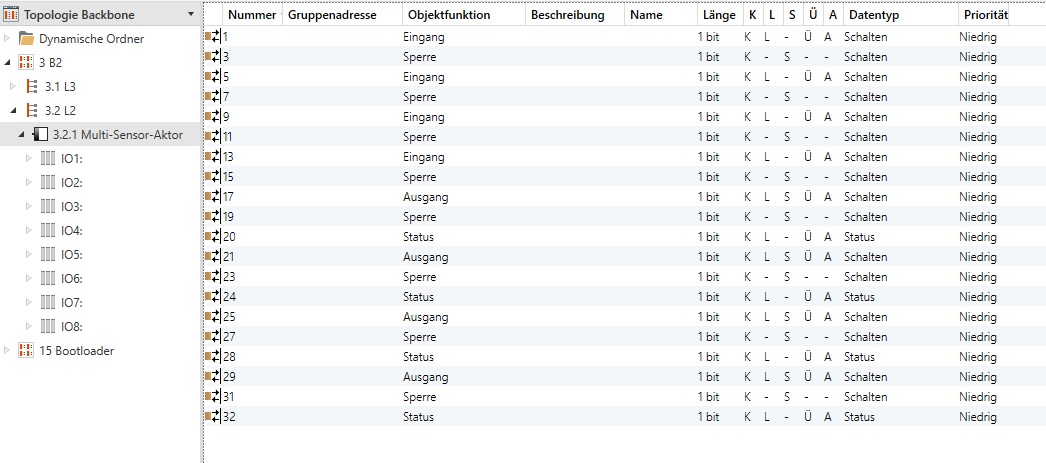

Das könnte man eventuell mit dem MultiSensorAktor (MSA) realisieren. Dazu einfach LEDs (mit Vorwiderstand) und Taster an die Anschlussleiste des IO-Moduls anschliessen und den MSA per ETS konfigurieren. Hier mal als Beispiel:holbin hat geschrieben: 15. Okt 2025, 07:49 Also ich suche eine In8 Hex mit "Handbetrieb und LED Status" der auch über den Bus den LED Status sendet
